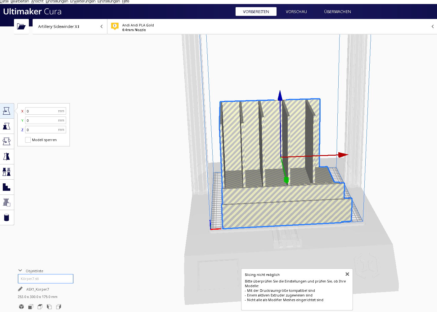

Ich nutze Cura.
Ich habe mal die Fehlermeldung im Anhang gepostet.

I am guessing here, but the model may be to big for the build platform. Looking at the front edge, it appears to be in the "no print zone"
Maybe you can move it back some? The model can not be in the gray shaded area of the bed outline. This area is affected by your settings which might make this area smaller.
HTH

da die der körper jedoch 300x300 ist und die druckfläche auch genau 300x300 beträgt ist das ein rate spiel wie weit ich das stück nach hinten/vorne setzen muss^^

Yes, your print bed is 300x300, but the print area will not necessarily allow a print that big. Cura automatically reduces the print area size by an amount to allow for skirts, brims, rafts etc. If you look as your graphic closely, you can see a grey shaded area around the perimeter of the bed. This is a no print zone and if your model goes into this area, it will not allow slicing.

@ Country_Bubba das war auch meine befürchtung. ich habe nur erhoft das es nur ein "ausrichtungs" problem sei. ich danke dir dan muss ich es neu zeichnen in 280 oder 290mm breite q.q
brauche den genauen zwischen abstand da kan ich leider nicht die zeichnung einfach in 99% oder 98% skalieren-

yeh, especially when I tried to put the error message into translate with my English keyboard! Fortunately it was close enough for me to confirm my suspicion of what was wrong:})
